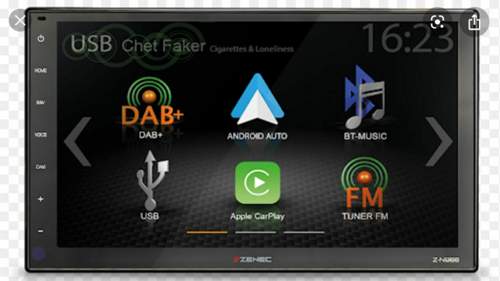

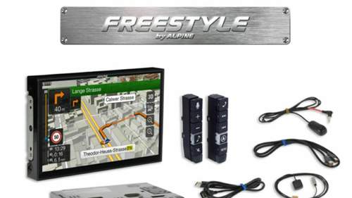

Ich bin wegen ner universalen Einheit am überlegen. Entweder das Alpine Freestyle x903D-F oder das Zenec Z-N 966.
Bei beiden ist die Displaygrösse und der verfügbare Einbauplatz im originalen Einbauort das Problem. Es gibt von Alpine ein ilx-F903 D, das hat einen vorgesetztes Display. Das sieht aber allerdings weniger schön im 211er aus. Hab da bei Facebook Bilder gesehen...naja🙄
Mir geht es um die bestmögliche Integration, dass es sich gut in das Cockpit einfügt. Das wird sehr schwer, weil die Einbauöffnung nicht sehr hoch ist.
Ich möchte unbedingt ein 9 Zoll oder größer haben.
