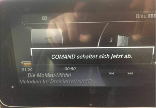

Der eigentlich sinnvolle Gedanke, das unnötige Display vom Comand während der 30 min. max. möglichen Musik-Wiedergabe extra noch abzuschalten, ergibt folgenden Effekt:
Der abgeschaltete Monitor erzwingt das BUS-System zu voller Aktivität mit dem entspr. Stromverbrauch von ca. 7,65 Amp. somit sackt die Akkusp. auf kleiner 12,40 Volt.
Bleibt der Monitor eingeschaltet -Display leuchtet- läuft das einprogramierte Programm mit einer Stromaufnahme von nur ca. 3,00 Amp bei entspr. Schonung des Akku seine genau 27 min plus 3 min Warnung und schaltet nach 29min & 50 sec in den Abschalt-Modus.
Fazit:
Ich warne ausdrücklich jeden, das Display aus Strom-Spar-Gründen auszuschalten, die Strombelastung des Akku entspr. haargenau dem gleichen Energie-Verlust mit 30 min. Stand-Heizungs-Betrieb.

Zum Radio-Betrieb im abgestellten Wagen:
Ohne gestecktem Zündschlüssel, läuft die Wiedergabe bei Fahrzg. im Original-Zustand grundsätzlich 27 min problemlos durch ... dann kommt das beigefügte Warn-Fenster (Foto) nach Ablauf der 3 min. kommt noch die 10 sec. Warnung und alles ist abgeschaltet.
Der Laststrom beträgt ziemlich genau dauerhaft 3 Amp. (während der 30 min.)
Völlig anders verhält sich die Laststrom-Entnahme ... wenn im Display auf AUS gedrückt wurde.
Jetzt bleibt die Konstant-Strom-Entnahme auf ca. 8 Amp. unverändert wieder über o.g. 27 min. dauerhaft stehen.
Nach 27 min. wird der dunkle Bildschirm durch leicht rotes Licht aktiviert- ohne das die Abschaltmeldg. lesbar ist und verlischt entgültig genau wieder nach der 30. Minute.
