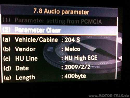

Hallo Leute,
ich fahre einen S204 BJ10/2008 und habe das COMAND APS NTG4 mit HK-Soundsystem.
Sehr laut war das System bei Bedarf schon immer, aber entweder war der Bass z.B. bei Basedrums oder Fretless Bass zu wenig "spürbar" oder gleich VIEL zu dominant (z.B. All is full of Love von Bjork)
Nach einem ersten Update vor einem Jahr Klag alles schon ausgewogener, aber ich verfolgte hier in den Foren, wie die Leute Frequenzweichen und neue (!) andere Lautsprecher einbauten.
Ich bin zwar kein Profimusiker, aber ich wollte einfach einen ausgewogenen Klang haben.
Inzwischen gab es es auch ein Update des Equalizer Files. Dann klang das System besser, aber die Höhen waren immer noch Messerscharf und die Bässe nicht warm. Ein Arbeitskollege meine "der sound ist einfach nur kalt".
Dann habe ich vor ca. drei Monaten WIEDER ein Update (diesmal selbst dafür 100 EUR bezahlt) gemacht.
WIEDER DAS IDENTISCHE EQUALIZER FILE - ABER DER SOUND IST NUN PASSEND. Als wäre das Audio Basissystem vom COMAND ausgetauscht und auch die höhen/bassregeln reagieren nun wie bei einer normalen Stereoanlage
Ich hatte schon vergebens an Mercedes an die Kundenzentrale geschrieben bzw. beim Freundlichen, aber wohl NIE DEN RICHTIGEN EXPERTEN erwischt.
FAZIT: Bitte lasst Eure COMANDs (auch NTG4.5) Updaten...
Img-0024
Original geschrieben von qualityguy
Hallo Leute,
Hallo! Vielen Dank für die Info. Ist der Screenshot für das HK system? Es gibt glaub ich an 2 Positionen untereinander wo diese Files hocgeladen werden können. Kannst du davon auch einen Screenshot machen?
