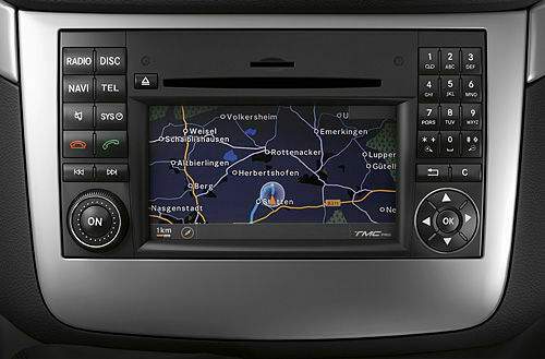

Hallo, Ihr die Ihr wisst was so ein Comand alles nicht macht. Meine letzte Frage bezog sich auf die Firmware 09/29. Nun gibts aber ein echtes Problem. Der Versuch das neu erworbene Update V16 auf das Comand APS NTG2,5 draufzuspielen ist gescheitert. Das Comand zieht die DVD einfach nicht in den Wechsler rein. Alle Schächte sind leer, die DVD bis an den Widerstand eingeschoben und nichts passiert, habe alle möglichen Tastenvarianten ausprobiert, Streik!!! Muß das Gerät in die Werkstatt oder gibt es eine einfache Ursache z.B. Schmutz? Ich wäre über einen guten Rat sehr dankbar. Knautschke

Sorry , mein Comand APS NTG 2,5 hat einen eingebauten CD-Wechsler mit 6 Plätzen die über einen Schacht am Gerät bestückt werden. Wußte nicht das es von diesem Gerät noch andere Versionen gibt. Wenn man es bestücken will kommt eine grafische Anzeige über die Belegung der einzelnen Plätze. In meinem Falle kommt die Anzeige "alle Plätze sind leer". Ich denke wenn die Versionen nicht kompatibel sind wird dies auch angezeigt, aber erst wenn die CD eingezogen und eingelesen wurde. Sie wird aber gar nicht eingezogen, und das ist das Problem. Ich will nun noch mal probieren ob das auch bei normalen Musik-CD´s der Fall ist, denn dann ist die Sache womöglich schon geklärt. Vielen Dank für deine Antwort ich werde über den Ausgang berichten, Knautschke 37

Hallo BeeKlasse, für die Landwirtschaft zum Mitschreiben noch mal ganz deutlich: das Comand APS NTG 2,5 eingebaut in der B-Klasse T245 Bj.08/2008 hat einen eingebauten Wechsler mit fest eingebautem Magazin mit 6 Fächern welche über den frontseitigen Datenträger-Schacht bestückt werden. Dazu gibt es noch einen Schacht für SD-Speicherkarten,von dem hier aber nicht die Rede ist (s.Foto). Über den Datenträger-Schacht werden sowohl Musik-CD´s als auch die DVD`s für Kartenupdates eingelegt. So weit zu meinem Verständnis. Wenn, wie in der Betriebsanleitung zu lesen, die Navigationsfunktion gewählt ist und mindestens 1 besser 2 Fächer leergeräumt sind schiebt man die 1.CD ein Stück in den Schacht und diese wird dann vom Gerär automatisch eingezogen, wie gesagt normalerweise! Passiert aber nicht. Kopierschutz kann`s nicht sein, da das Gerät ja noch keine Info ausgelesen hat. Ich habe es mit einer normalen Musik-CD probiert, geht auch nicht. Langsam wird mir klar, das wird wohl was mechanisches sein und das Gerät muß in die Werkstatt. Ich hatte gehofft außer Gegenfragen eine kompetente Antwort zu erhalten, hat leider nicht geklapt. Vielen Dank für Eure Mühe, Knautschke 37
