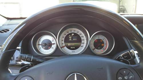

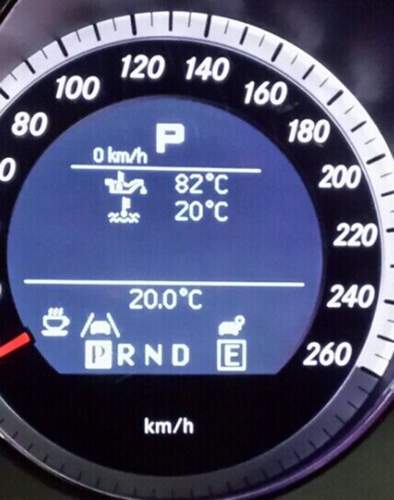

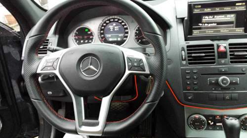

Hier ein paar Bilder
20160209-130000
20151205-141105
20151001-143009

Noch eine Frage zum AMG Menü Vormopf
Kommt dann auch die rote KI Meldung zum Hochschalten?
Klar, es wird sowieso hochgeschaltet und es macht auch nur beim 63 Sinn, aber kommt diese "Schaltempfehlung" auch in der codierten Version? Oder liegt das wieder am MSG?
mfg
Nein
