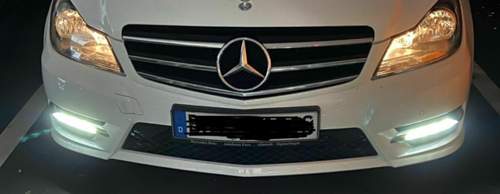

Kann man die Streifen unten auch als TFL codieren?
ja kann man, wieso schreibt Ihr nicht einfach einen Codierer per PM an
