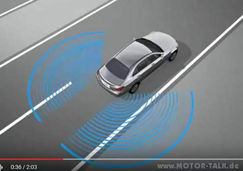

Ist es möglich, wenn die Sensoren vom Park-Assistenten vorhanden sind, den Totwinkel-Assistenten freizuschalten?
Danke und Gruß
Für den Totwinkel Assistenten sind nicht die Parksensoren verantwortlich sondern es sind jeweils links und rechts Radarsensoren hinter der Stoßstange verbaut.
28-10-2016-07-23-46
Schade, trotzdem vielen Dank.
