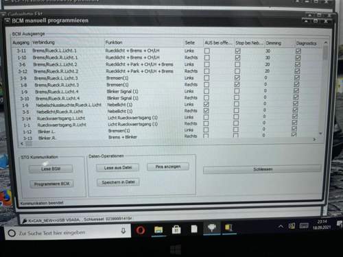

Hallo zusammen… ich habe ein problem, ich gebe zu, ich habe einfach verkackt! Also ich habe mit VCP rumgespielt und denn bcm2 komplett umkodiert.. jetzt stimmt kaum noch was bei Rückleuchten. Ist es möglich eine Konfiguration von euch kriegen wo die Zuteilung noch ok ist. Ich habe in vcp Ordner backup Datein .bck gefunden, backup wurde automatisch erstellt bevor ich die Fehler gemacht, ist aber nu 1kb groß und ich weiss nicht ob da was gespeichert ist, aufspielen backup kann ich auch nicht, finde einfach nicht.
Viellicht könnte jemand von euch die bcm2 auslesen und die Datei mir schicken?
Bin sehr dankbar für jede Hilfe!
Audi a6 4g quattro 3.0 tdi 218 ps b.j 2017
Rückleuchten LED mit „lauflicht“ Blinker
Vielen Dank!

Wie es jetzt leuchtet..
Hier Fehler passiert
Programierung die ich benötige
