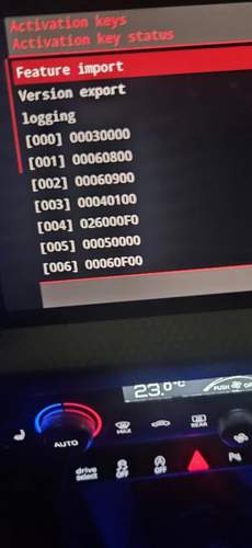

Kann mir jemand sagen, wie ich beim A1 GB ins Engineering Menü reinkomme?
Danke und Gruß
MH2P oder MIB3? Und weshalb?
MH2P
Wollte im FEC nachschauen, wie lange sein Mapcare läuft.
Scheint Lifetime zu sein und das von Werk aus.
026 steht auf F0.
Habs mittlerweile selbst herausgefunden.
Screenshot-20241226-171006-whatsapp
Die MH2P haben Lifetime, ja.
