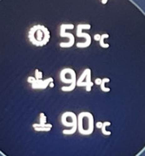

Lassen sich die Anzeige der Motoröltemperatur und der S Tronik Getriebeöltemperatur als zusätzlicher Punkt in der MFA oder irgend wie anders freischalten bzw als Anzeige codieren?
Netzfund aus nem Skoda Forum
