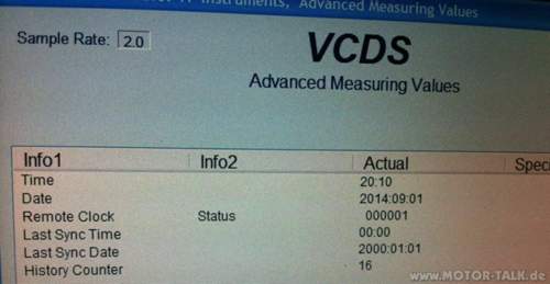

Wie ist die genaue Pinbelegung? Stimmt folgendes?:
Kombiinstrument (bei mir 8K0 920 900 P):
23 - Funkuhr 5 V
24 - Funkuhr Signal
Funkuhr (8K0 919 145 A mit Stecker 8K0 973 703):
Pin 1 ist das Signal, Pin 2 ist Masse und Pin 3 ist Plus.
Somit kommt Pin 23 vom KI auf Pin 3 der Funkuhr, Pin 24 vom KI auf Pin 1 der Funkuhr und Pin 2 der Funkuhr auf Masse (greif ich in der Nähe des Sicherungskastens ab, Lenkradgehäuse hat die gleiche Masse).
Anpassungskanal 19 hab ich auf 20 gestellt (Funkuhr kann ich im MMI auswählen).
Trotzdem bekomme ich keine Synchronisation mit der Funkuhr zusammen (Status 11 bei den Messwerten).
Was mach ich falsch, bzw. könnt ihr mir sagen wie das genau verdrahtet wird?

Ich hatte den Funkuhrempfänger am Wochenende bei mir getauscht, bzw nur erstmal das Kabel vom alten abgezogen und auf den neuen gesteckt. Aber der Funkturm im FIS kam trotzdem nicht wieder 😰
Funkuhr zum 100. 😠
Hab die Funkuhr ebenfalls nachgerüstet und codiert - wie hier beschrieben.
Leider tut sich auch bei mir nichts...
Hat irgendeiner einen Tipp, bzw. wo kann ich sehen, ob das Funkuhr-Modul überhaupt funktioniert?
Habe in VCDS unter STG 17 Measurement Block nur folgendes gefunden "Remote Clock" Status 000001 (Last sync time 00:00). Fehlermeldung habe ich keine.
Ich habe den Stromlaufplan noch gecheckt. Die Angaben von lexi17 sollten stimmen.
Im Anhang noch ein Screenshot von VCDS (STG 17 Measurement Block - Advanced Measuring Values).
Alles korrekt?

Werde ich dann mal machen. Ich hab gelesen, dass bei einer Nachrüstung manche Leute Erfolg hatten, wenn sie zuerst auf Quarz und erst dann auf Funk gestellt hatten.
@spuerer: Falls du mal per Zufall dein VCDS angeschlossen hast, könntest du mal schauen, was bei dir im STG 17 steht (Anpassungskanal 19 und Measurement Block). 😉
Besten Dank!
also der ap 19 steht auf 20
funkuhr status steht AUF 001001

Mist. Und was heisst das jetzt und wie krieg ich meinen Status auf 001001? 😕
Danke fürs Nachschauen. Wer kann helfen - falsche Codierung oder Verkabelung oder Empfänger kaputt?
Ich hab dann später den Grund herausgefunden: Wenn man sich das Schaltbild des Kombiinstruments genau anschaut, sieht mann, dass die Funkuhr im Kombiinstrument ist und nur der Empfänger der Funkuhr extern ist. Das monochrome Kombiinstrument (ohne Bordcomputer) hat vermutlich leider gar keine Funkuhr eingebaut (steht so ja auch im EDKA) und somit nützt natürlich auch der Emfpänger nichts.
Ich hab dann später auf ACC umgerüstet, dort ist die Funkuhr drinnen und mit der gleichen Verkabelung hat es dann sofort funktioniert.
