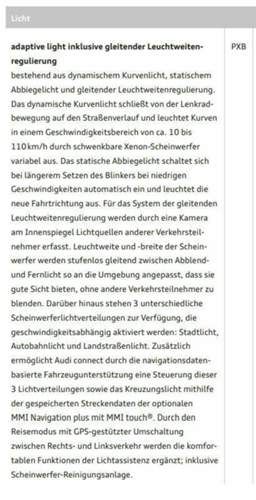

Ich habe Xenon scheinwerfer mit led tagfahrlicht und nebelscheinwerfer
Habe ich dann AFS?
AFS ist Kurvenlicht... hast Du welches ?

Guten Morgen,
beim Autobahnlicht wird das Licht nicht an einem bestimmten Schwellenwert eingeschaltet, sondern es verstellt sich in der Höhe (der Lichtkegel leuchtet weiter nach Vorne aus). Es ist so ein zwischen Ding zwischen Abblend- & Fernlicht. Und dieses heißt Autobahnlicht, da es sich nur ab einer bestimmten Geschwindigkeit welches Fahrzeugabhängig ist (120-140km/h) in der Höhe verstellt.
MfG QP66
Das dieses Gerücht sich immer noch hält. Klares NEIN: Das war beim Q7 so und nannte sich Trixenon. Und es wurde über eine Freiformwalze realisiert ähnlich wie bei modernen adaptiven Xenonfernlicht. Im A6 4f gab es niemals diese Funktion! Das wurde aber auch schon hinreichend an anderer Stelle erläutert

Auch von mir ein NEIN zu dieser Antwort!
Es wird nur das Licht eingeschaltet über einer bestimmten Geschwindigkeit MEHR NICHT !
@Valbene hat es bereits geschrieben. Die Funktionen mit Autobahnlicht, Landstraßenlicht, Stadtlicht und weiteren Funktionen gibt es erst im A6 4G VFL (Adaptive Light inkl. geleitender Leuchtweitenregulierung).
A6-4g
Komisch das es beim Audi A5 8T auch drin war und dieser komischerweise kein TriXenon hat.
Merkwürdig.
Wobei ich euch an einer Stelle rechtgeben muss. Hat man kein Kurvenlicht, wird nur das Licht ab 110km/h beim 4F eingeschaltet.
Hat man Kurvenlicht, wird die automatische Ausleuchtung des Scheinwerfers angepasst.

Nochmal- DAS IST FALSCH !!
Baulich geben das die Scheinwerfer garnicht her... woher hast Du sowas ??
Da wird nichts schmaler..oder länger !! Das war dem Q7 vorbehalten wobei ich nichtmal glaube das die Baujahre um 2005/06 das schon konnten/hatten.
Bei dem a6 4f Facelift mit dem adaptive light müsste es ja ansich gehen. Sowas müsste der Scheinwerfer ja über die LWR locker Regeln können.
