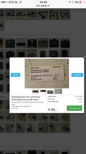

Hi Rene. Dann passt das Stg nicht. Hatte ich auch genau so beim ersten Stg das ich verbaut hatte, das ging einfach nicht. Dann habe ich ein anderes geholt über ebay, da ging es sofort richtig. Wichtig es darf kein neues sein, es muss bereits aus einem Auto kommen das es Serie verbaut hatte, wichtig!! Mache mal ein Foto vom Stg was du verbaut hast.
Hi Rocco.
Das Stg was ich jetz habe, hatte schön die richtige codiering und habe ich nicht geändert.
MFG René
Das ist ein sehr altes ohne Index sprich ohne Buchstabe hinten nach der Teilenummer. Von VW ist mir bekannt das es SW Fehler gab in den älteren Stg. Probiere doch ein anders neueres aus, denke das wird das Problem sein.

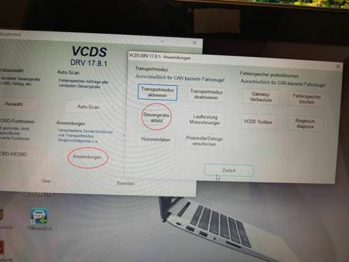

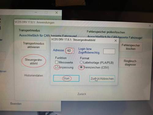

Hi evtl. Eine Grundeinstellung machen mit Odis oder vcds. Oder einen der die Heckklappe Serie verbaut hat, dort mal anstecken und probieren was sie dort macht. Normal muss sie selbst öffnen wenn das Stg gebraucht ist.
Hast du einen Innen - Taster oder nur Funkfernbedienung ?
Zum STG 6D sollte noch das STG09 codiert werden.
Zudem Grundeinstellung machen.
