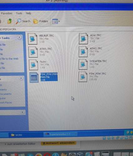

Ich besitze BMW BJ 2004 E90 325i. Bei dem ist das adaptive Kurvenlicht ausgefallen und musste das Steuergerät geweckselt werden , was ich getan hab..
Jetzt kommt die Frage, wo ich euer Hilfe benötige!
Im Internet steht die Anleitung zur Codierung:
1 NCS Expert öffnen
2. Datei
3 Profil laden
4. Expertenmodus 2.0
5. F1 – FG/ZCS/FA
6. F3 – ZCS aus SG
7. E89 auswählen
8. SG auswählen ? NFRM
9. F6 – Zurück
10. SG auswählen
11. LSMC oder RSMC auswählen
12. Es muss eine leere FSW_PSW.MAN codiert werden.
13. SG bearbeiten
14. SG codieren
15. Job ausführen
In der Schritte 9 bekomme ich den folgenden Fehler: File FSW_PSW.MAN konnte nicht gelesen werden
Im Folder C:NSC/Work gibt es keine FSW_PSW.MAN File.
File hab ich trotzdem Leer neu erstellt, passierte aber nicht ..
was tue ich falsch hier ?

@TE hast du in Windows die Anzeige der Dateinamenerweiterung aktiviert?
Sonst hast du u.U. eine FSW_PSW.MAN.txt erzeugt.

da war nur FSW_PSW.
ich hab leeren FSW_PSW erstellt nach ich was gegoogelt hab, ich weiß nicht mal wozu !
2022-07-18-21-59
2022-07-18-21-58
Die Datei ist falsch benannt.
".MAN" ist die Dateiendung. Also "FSW_PSW.MAN" nicht so wie die Datei unten links wo noch ein".TRC" zu viel ist.
wenn ich TRC weg nehme, wird die Datei als Man gespeichert also anderes Format, das unbrauchbar ist ...
Man.
Das passt schon so.
leider bisher nix geholfen !
Die muß schon leer sein. Die hat 1KB.

Schau dir mal ein paar Videos im Netz an wie das generell funktioniert. Dann kannst du eine leere MAN Datei nehmen und das SG damit codieren.
