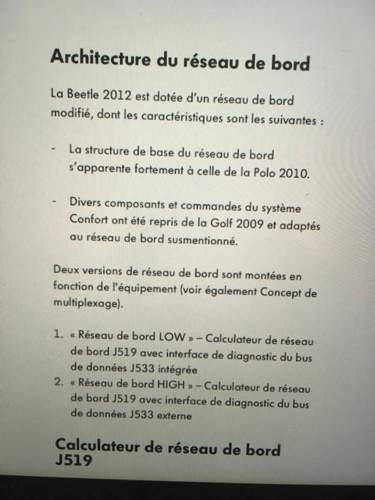

Steht im Selbststudienprogramm von VW....habs auf die schnelle nur in französisch gefunden.

Lies doch mal richtig .... Beetle ab 2012....hat die Bordnetzstruktur vom Polo 2010....wenn ich wieder arbeiten bin kann ich das auch gerne in deutsch hochladen....was natürlich nicht heisst das das verriegeln nicht funktionieren sollte

Hab ich irgendwo behauptet das der Beetle es nicht kann ?Er kann es NUR nicht über die MFA!Programmieren über Tester sollte funzen, wenn nicht sollte das AH eine technische Anfrage an das Werk senden!Kein Grund mich hier anzuwichsen ...
