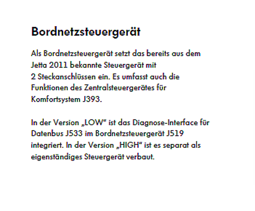

Hier aus der deutschen SSP
Beetle-1
Beetle-2
@tommy9113 schrieb am 29. Oktober 2017 um 20:40:12 Uhr:
Blöde Frage. Hilft mir das, wenn ich die Anleitung meinem Freundlichen vorlege? Bei mir hat es nämlich nicht geklappt. TBC Bj. 06/17.

Lies doch mal weiter oben! Es geht !!
Meiner hatte eine falsche Kodierung im Steuergerät.
Händler soll Anfrage in Wolfsburg stellen.
Da wird ihm dann geholfen, und schon geht es.
