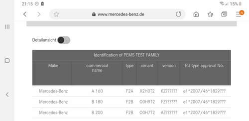

Möchte mir einen neuen b 180 d oder Benzin zulegen.
Ich finde aber nirgends die Angaben von:
1. Wie ist der WLTP Wert vom B 180 Benzin und Diesel, Co2 und Nox?
2. Haben beide Versionen den SCR Kat?
Sind die nicht bekannt, da der Verkäufer sagt er versucht sie in Berlin abzufragen`?

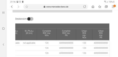

In den von Mercedes veröffentlichten RDE Tabellen ist doch der B180 Benziner dabei, der Wert liegt zwischen 10 und 15mg/km NOx je nach Fahrzeugmodell, einfach mal schauen.

Themenstarteram 2. Januar 2020 um 18:30
Hallo Muhar
Ich finde die entsprechende Seite einfach nicht
Bitte sende mir einen Link
Mein Händler in viersen kennt die Quelle bei Mercedes auch nicht und wartet seit Wochen auf Antwort aus Berlin
@kaldenkirchen schrieb am 2. Januar 2020 um 19:30:02 Uhr:
Hallo Muhar
Den Link habe ich doch schon gepostet.
Dort in der Suchmaske Mercedes Benz und Modell B180 eingeben, dann werden dir die in Frage kommenden PEMS Familien angezeigt und man kann sich die Werte von den Fahrzeugen anschauen, die real gefahren wurden. Die Werte gelten dann für alle Fahrzeuge der Familie.
Das dein Händler da keine Ahnung hat..... ohne Worte, 2min Google reichen.
Vielleicht kommt ja noch eine Rückmeldung aus Berlin vom Vertrieb, obwohl ich eher in Stuttgart oder im Werk angefragt hätte. Berlin verkauft halt Autos...
Viele Grüße

@kaldenkirchen
Vielleicht hilft dir das ein wenig weiter.
