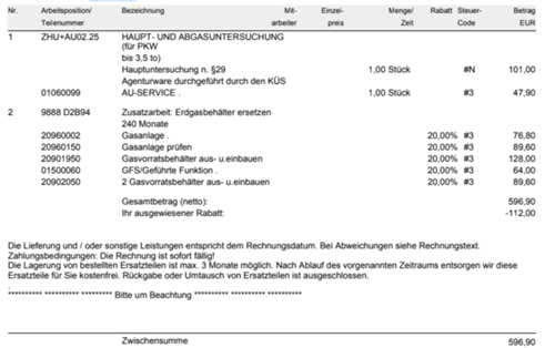

Also mein Seatautohaus, bei welchem ich auch gestern vorgesprochen habe, wollte letztes Jahr noch rund 117 Euro pro Stunde. (Standort BW / Baden)
Habe vor ein paar tagen noch ein anderes Angebot aus einem Seat/Cupra Autohaus erhalten. Für mich irrelevant da ich zu dem Zeitpunk den TÜV für (gottseidank) 192€ gemacht hatte.
Screenshot-2025-04-04
Einfach zu diesem Thema einmal in die Runde: Angebot bei SEAT Berlin eingeholt. IBIZA TGI KJ, Modelljahr 2022
HU und AU 798 Euro
davon über 220 Euro für Dichtungen, Schrauben und Abdeckungen.
Ach, das Angebot galt für den Seat Arona TGI, BJ 2020. Auch in Berlin.
