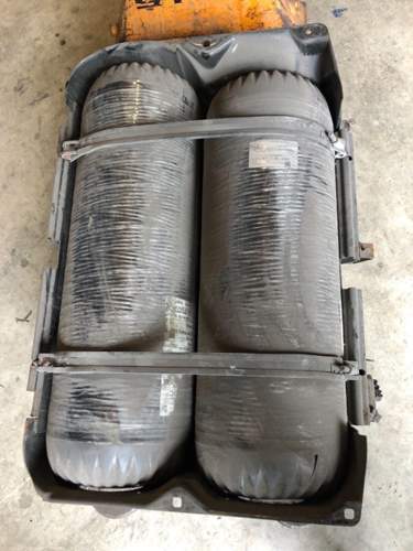

Ich habe es schon einmal in einem anderen Post geschrieben es stand schon immer in den Richtlinien drin dass die Tanks vollumfänglich von außen zu überprüfen sind, es wurde lediglich die letzten Jahre sagen wir mal stiefmütterlich behandelt. Vollumfänglich heißt nun mal dass auch unter den haltebändern geschaut werden muss. Denn gerade dort findet sich die Korrosion. Wer die Richtlinie genau durchgelesen hat wusste es schon immer dass falsch geprüft wurde in der Vergangenheit. Und meine Quelle sind die Rundschreiben die ich wöchentlich, manchmal sogar täglich über den Verteiler meines AG bekomme. Deswegen kann ich auch sagen dass sich daran nichts mehr ändern wird, es wird ab jetzt einfach richtig nach Vorschrift gemacht.
Es gibt viele Beiträge in YouTube wo man es sehen kann wie verrottet ausgebaute Tanks unter den Bändern sind
https://youtu.be/66O98e9fa94?si=mSPn6rBIHOjBrRm4
Die Schäden auf dem Video hätte man sehr wahrscheinlich auch an den Rändern der Bänder mit vernünftiger Sichtkontrolle ohne Demontage gesehen. Bei dem Ausmaß haste doch immer leichte Blasenbildung am Lack.
Die waren ja sogar unten direkt im Sichtfeld.
Aus meiner Sicht schlechtes Beispiel.

So Leute,
ich habe tatsächlich ein Bild auftreiben können wir es bei mir wohl unter den Abdeckungen aussieht. Was soll da bitte rosten?
Grüße Christian
