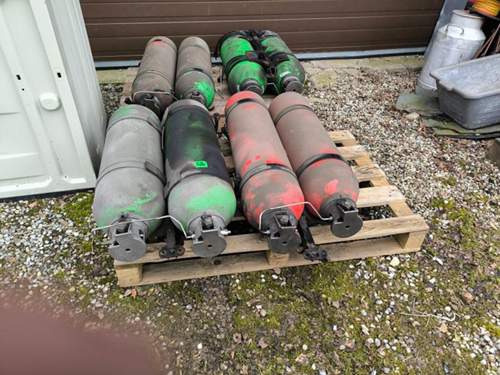

So, heute die Bänder gelöst. Sah mit Wachs noch gut aus, ohne Wachs und Bänder ist keine der acht Flaschen rostfrei.
Lackieren darf man nicht mehr, 2017 war das erlaubt und kein Problem.
Also, Italien oder Umbau LPG. Ich weiß nur nicht, ob die Umschlüsselung von CNG/Monovalent auf LPG/Benzin funktioniert. Gemacht wurde das schon.....
Oder eben nur Benzin. Platz wäre ja da.

Cngrost
