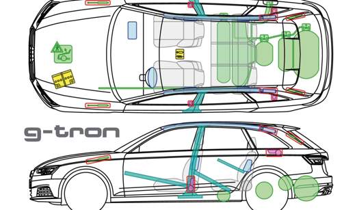

Der Ausbau von Tank 1 (hintererr großer Tank ) ist beim Audi A4 und A5 aber bereits seit einigen Jahren im Wartungsplan vorgeschrieben.
Ich habe es zuletzt auch vor wenigen Wochen bei Audi machen lassen. Durch meinen Wartungsvertrag über die VW FS, hatte ich auch keine Mehrkosten, da diese übernommen wurden, weil es, wie gesagt, bereits eine Audi Vorgabe, unabhängig der neuen Prüfverordnung ist.
Das dürfte sogar zur Zeit ein Privileg für alle Audi A4 und A5 gegenüber aller anderen Modelle sein, die solche Wartungen nicht in den herstellereigenen Wartungsplänen haben und daher weitere geforderte Maßnahmen durch den TÜV umsetzen und bezahlen müssen - Meiner Meinung nach.
