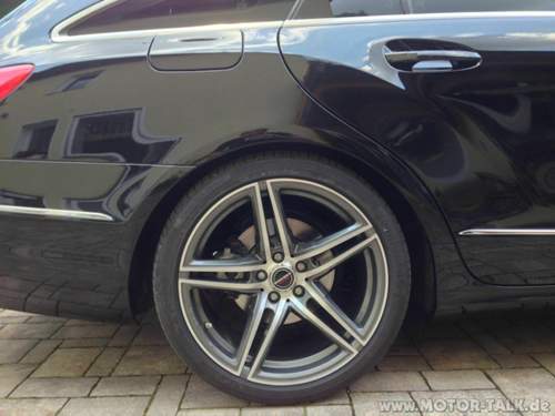

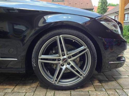

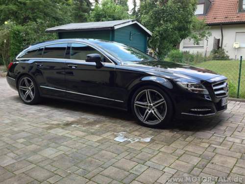

Also, Auto is zurück. 3cm sinds nicht, eher 2 vorne und hinten.
Aktuelle Werte nun direkt nach dem Umbau:
HA 34,5 cm
VA 35,5 cm
1 cm mehr wär schicker, aber vorn denke ich kommt er ja mit der Zeit noch etwas tiefer...
Img-2737
Img-2736
Img-2735
mehr als bei mir........?????? muss dann wohl das Gewicht des Diesel's sein, weshalb deiner ca 15mm tiefer gekommen ist als meiner
