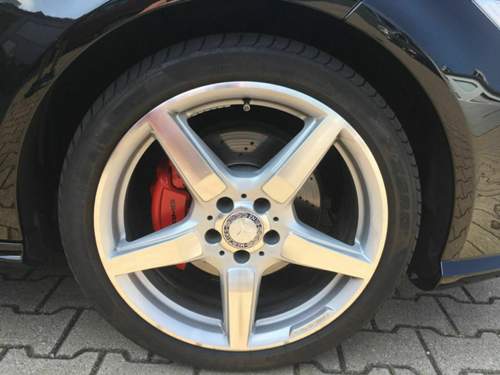

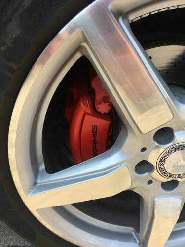

Es ist echt nicht schwer...dauert mit vorreinigen pro Rad ca 30 min Plus trocknen lassen am besten an diesem Tag nicht mehr fahren...
Foliatec ist sehr gut geht aber auch mit hamerit....mit nem Pinsel mehrere Schichten ca 3 mal drauf u gut ist...
Habe ich schon zigmal gemacht in den letzten 25 Jahren...
Beim cls aber noch nicht da ich die AMG Bremse drauf hab u ich den Schriftzug nicht überpinseln mag...;-)
Wenn man es richtig machen will nicht nur foliatec und co. drauf Pinseln,sondern den drek Rost Staub abschleifen Grundieren lackierten und mit Klarlack versiegeln dann hält sowas ewig.
