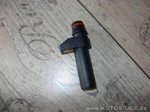

Jetzt - nach einem Anruf bei MB meinten sie es könnte dann auch der Kurbelwellensensor sein...und wenns der nicht wäre dann das Motorsteuergerät...hab jetzt den KWS auch neu bestellt.... nur finde den nicht bei mir auch im i-net und mit suchfunktion nicht....
kann mit das jemand mit hilfe von einem Bild zeigen ? ist der M111er

Hab den Sensor von Bosch jetzt schon für 25€ bestellt und bin auch gerade auf dieses Relai gestoßen....wie kann ich das testen oder sieht man das ob es defekt ist?

Wenn du davor stehst sitzt er rechts unten am Block, Stecker runter und Schraube auf....dann tauschen...Schraube rein und Stecker drauf....
-12-1
Wie er aussieht weiß ich ja...Danke....aber wo genau sitzt der....was ist in der nähe... und wo kommt das kabel her von dem Stecker, dann kann ichs nach verfolgen....

Einfach Motorhaube auf, mit dem rechter Arm neben dem Motorblock runtergreifen bis vor die Ölwanne, da is nur ein einziges Kabel mit Stecker.... Das ist der Kws,,,,, ist doch net schwer.... Trau dich und fass ihn an....und einfach abziehn den Stecker... Danach die Schraube lösen....! Viel Spaß .....

Angst hab ich nich vor dem ding....ich heng nur kopfüber im motorraum und find ihn nich ich werd ihn gleich nochmal suchen....dank eurer beschreibungen....^^
