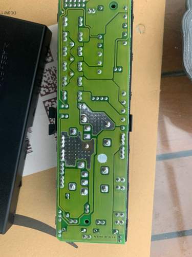

Hallo zusammen.
Bin 44 Jahre jung und neu hier im Forum. Ich schraube immer gerne selber an meinen Autos, bis jetzt habe ich auch gut alles im Griff kriegen können, aber……….,..
Der Leidensweg begann letztes Jahr heilig Abend, da ging mir der Clk während der Fahrt aus und wollte nicht mehr anspringen. Also hab ich mich nach Hause schleppen lassen, und geschaut. Bin dann zum Schluss gekommen der Benzinfilter ist zu. Zum Glück hatte ich seit 10 Jahren einen im Schrank liegen.
So gegen Ende Februar ging mir die Kiste wieder aus. Benzipumpe, Filte, kraftstoffregler und Relais getauscht.
Hatte ein wenig gehalten….. Ot Geber und Nockenwellen Sensor neu.
Nach ein paar Wochen das gleiche Spiel.
Also mir Icarsoft für MB gekauft und da war es der Luftmassenmesser. Ging wieder nen bisschen gut und jetzt bin ich hier.
Wenn einer noch nen Tip hat, bin ratlos!

Symptomatisch würde ich auf den Kurbelwellensensor tippen. Da aber getauscht bleibt fast nur ein Relais (Pumpe, Motorsteuerung etc.)
Bevor ich mir was zum Auslesen gekauft habe, war ich bei einen Mercedes Schrauber hier im Dorf, wollte fragen ob der auslesen kann. Sein Gerät wäre wohl in Reparatur. Nachdem ich geschildert habe, was alles schon gemacht ist und ein höflichkeitshalber Blick unter die Motorhaube, meinte er das K 40 sitzt hier im schwarzen Kasten beim Steuergerät. Kannst Dir bei EBay kaufen und einbauen.
Ich in guter Hoffnung aufgeschraubt und gegoogelt. Nur blöde das der Clk kein K40 hat!
Würde ein defektes Steuergerät nicht beim Auslesen raus kommen?
Benzinpumpe Relais hinten im Kofferraum ist gewechselt.
