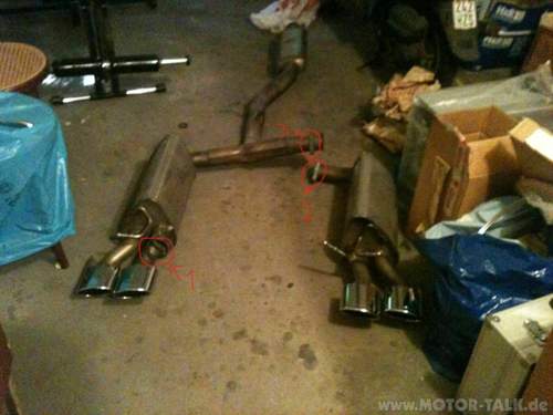

Hi, ich habe einen Auspuff vom clk 63 und wollte mir den auf meinen 320er bj.2003 machen...hat jemand Erfahrungen ob das geht...
Da mir eine Werkstatt gesagt hat es würde nicht gehen.
Hab das Amg Paket und das Heck für 2Rohr...

Also die bei MB haben kein Plan. Der MSD gehört mit zum ESD, es ist ein Teil genauso wie wenn man am 210er ein Endtopf kauft. Da ist das vom Werk auch ein Teil. Ich hab an meinem nix geschweisst oder verändert. Hat so auf anhieb gepasst. Und das ist ein original 63er ESD vom Coupe ( deswegen 4 Rohr variante). Hab auch nen Black Series 3wochen bevor ich meinen gekauft habe, gesehen. Weil ein Bekannter von mir einen gekauft hat. Der unterschied war der, das die Töpfe 2 Rohre haben, durchgehend und nicht wie bei mir 1 dickes welches am Ende in 2 geht.
Und ja der Aufwand is schon immens und keiner will die Arbeit regulär machen. Meist kriegt man die Antwort: Ist nicht machbar,zu aufwendig, zu teuer usw.....
Ganz ehrlich hätte ich vorher gewusst, was der Spass am Ende kosten wird, dann hätte ich es auch nicht gemacht.
Am ende waren es knapp 2K😰 und wenn ich überlege das ich regulär noch ca. 1300euro mehr hätte für den ESD zahlen müssen, dann hätte ich es definitiv nicht gemacht.
Bei deiner Aufzählung hast du das "Reperatur Kit rechts" vergessen. Sind auch nochmal ca. 200euro Also das lepert sich u man ist ganz schnell 700euro los, nur für die Teile ohne Arbeit.

Also ich hab grad kein Pic parat aber der MSD ist genauso mit ne Schelle an den KAT befästigt wie der Rechte mit dem Linken Topf. Auf dem Bild kannste es sehen.
1--> Dichtungsring ( Metall )
2--> Schelle
3--> Gegenstück
Wie gesagt, bei mir musste nix an dem Topf geändert werden, nur halt die Reserverad Mulde vom 63er rein ( weil kleinerer Durchmesser / Reserverad kannste danach vergessen passt nicht ) und das Reperatur/Aufhänge Kit für die Rechte Seite. Kann sein das da noch klein kram war. Das weiss ich aber nicht, weil ich den Umbau nicht selbst gemacht habe, sondern eine Werkstatt.
Aber wenn meine Karre mal wieder aufe Bühne ist, reiche ich gern ein Pic nach. Viel Erfolg

MB hat mir eben die "falsche" NR. genannt. War der Auspuff vom BS.
Der CLK 63 AMG hat auch einen VorKat.
A 209 490 6021
A 209 490 5921
kostet fast das selbe. Damit wuerde dann der Anschluss zum Kat nach MSD korrekt sein und auf Anhieb passen. Ich denke das wird mein Sommer Project.
