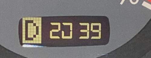

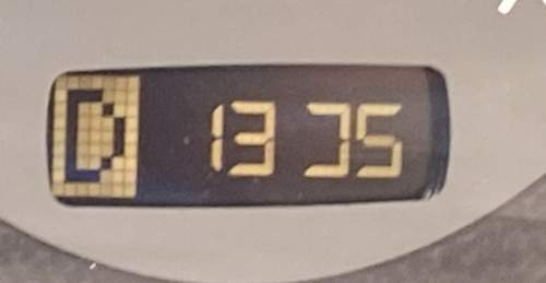

Vor ein paar Tagen hat meine Werkstatt drei Birnen hinter meinem Tacho ausgetauscht. Seitdem habe ich Probleme mit der Uhr.
Irgendwelche Tips?

Die Doppelpunkte welche Std./Min. trennen fehlen ganz,
d.h. die verschiedenen einzelnen Segmente werden nicht
(mehr) korrekt angesteuert.

Vielen Dank. Die Werkstatt kennt sich damit auch nicht aus, das Auto was deswegen schon zweimal da.
Nachdem ich eine Weile gefahren bin, sind anscheinend viel Pixel wieder da. Ich warte mal ab, ob welche fehlen. (Keine Ahnung wie man die testen kann.)
Es gibt welche die für kleines Geld das reparieren.
Hab ich selbst auch gemacht.
Ruckzuck und danach alles top
Leider lebe ich in Florida und habe hier noch niemanden gefunden.
Es gibt welche die haben es selbst gemacht.
Im Grunde sind die Streifen geklebt.
https://www.motor-talk.de/.../...trument-pixelfehler-t3689504.html?...
Hat Mike doch schon verlinkt. Einfach mal lesen und abschätzen ob du es dir selbst zutraust und wenn ja dann einfach MACHEN !!
Ist kein Hexenwerk.

@anderas Denk dran das die Folie aufgebügelt werden muss.
Guckst du hier https://www.ebay.de/itm/183861126412?...
Also besorge dir direkt ein Set wo der Aufsatz für den Lötkolben schon mit dabei ist. 😉
