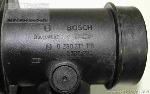

Die war dabei an, aber mit benzin merke ich durchmassig nix wirklich gar nix.
?nzwischen hab ich mir die LMM angeguckt sehe kein hersteller namen wo steht das drauf ?

Das Bild dient jetzt nur mal als Beispiel.. auf dem LMM müsste irgendwo außen Bosch mit einer Teilenummer stehen wenn es ein originaler ist.. Pierburg geht anscheinend ja genau so gut da weiß ich aber nicht ob an dem Rohr was dran steht.

Das Auto spinnt inzwischen noch mehr...auf Benzin bei Vollgas nicht schneller als 50 km/h und nicht mehr als 3000rpm, bei Gas betrieb alles fast normal. Mein 430 hatte nicht mal nen Chance gegen e220 cdi die neueren glaub 170 ps diesel ?? die Kiste ist hinüber was Durchzug angeht ...
Pierburg liefert nur den LMM ohne das gezeigte Saugrohr. Bei mir steht also auf dem Saugrohr 'Bosch' aber ein Pierburg ist eingebaut... 😉

Hast den LMM den schon gewechselt?
Wen das erstmal nicht machen willst musst du jemanden finden der mit dir ne runde dreht und Datenlogger mitlaufen lässt.
Kann man bei Mopfmodel mit einen einfachen ODB2 Interface machen und bei vormopft muss man sich einen Adapter bauen, musst mal die suche benutzen hatte ich mal beschrieben hier wie man den baut.
Und von dem Pierburg Einsatz für den 430er halte ich nicht, war mal freigegeben von Pierburg für den Motor aber wurde wieder zurück gezogen, ob er mittlerweile wieder freigegeben ist weiß ich nicht.
Hatte hier in Forum mal einen vergleich des Spannungverlauf von Bosch und Pierburg LMM gepostet, der Pierburg bring nur ein sehr unruhiges Signal, die ME ist da nur am nachsteuern.

Mir den lmm angeschaut als ich letzte Woche in der Werkstatt zum
Auslesen war Innenleben war von bosch aber aufm Gehäuse stand nix von bosch, kann eventuell doch der erste lmm sein ?
Beim auslesen ist kein Fehler abgespeichert so das man nicht genau sagen kann was defekt ist.
