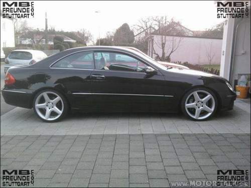

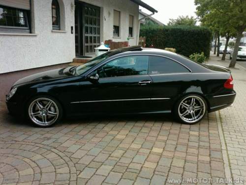

Also 18 Zoll sieht schon schön aus - aber 19 Zoll ist doch schon ein Unterschied meine ich.... 20 Zoll wäre mir auch zu viel..................... wenn, dann wählen zwischen 18 und 19 Zoll... Hier mal meine 19-Zöller...
Ich denke am Ende ist es Geschmackssache...ich finde etwas Gummi sollte an der Seite sein. Ich mag es persönlich nicht, wenn es aussieht als ob man auf der Felge fährt!
TOP, kleiner als 19´dürften die wahrlich nicht sein, da die Speichen nicht bis zum Felgenrand reichen und die Felge hierdurch etwas kleiner wirkt.
Original geschrieben von Matlock
TOP, kleiner als 19´dürften die wahrlich nicht sein, da die Speichen nicht bis zum Felgenrand reichen und die Felge hierdurch etwas kleiner wirkt.Zitat:
Das stimmt - da hast du recht - aber trotzdem haben die mir gefallen - obwohl ich das genau so wie Du sehe... konnte ich nicht widerstehen.
