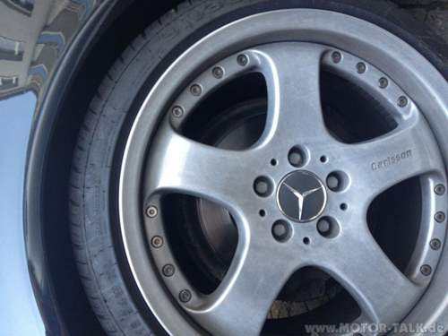

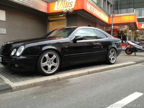

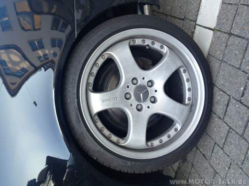

Links mein radkasten sitzt viel tiefer als rechts Vermutung Fahrwerk ist am Ende nach 14 Jahren kein federbeinbruch alles abgecheckt, bei mir setzt dennoch nix auf. Laut carlsson hab ich 30mm / 30 mm
Rechts schaut so aus
Also muss ich das selber testen versuchen bzw in son Tuning Laden rein gehen und mich dort informieren.
