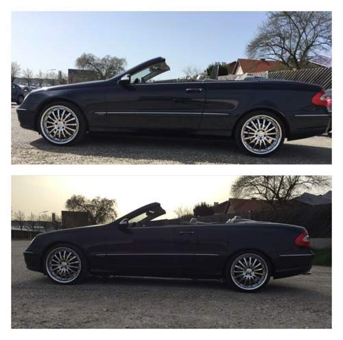

Brauche Hilfe muss dringend den Hängearsch los werden derzeit sind 3er "Gummis" (13mm) verbaut... 4er (17mm) hab Ich bestellt kommen morgen nur das wird mir zu wenig sein!!! dass sind nur 4mm Ich habe gehört man kann minimal noch etwas "Gummi" drunter packen so ca. 5mm ...hatt einer schon erfahrung damit ....wäre über jede Antwort dankbar

@alen_w208 schrieb am 6. April 2016 um 15:04:14 Uhr:
Oben Serie unten Eibach

Also unter Hängear*** verstehe ich was anderes, da sieht man ja kaum was. Lass sich das Ding erst mal ein wenig setzen...kein Grund zur Panik!

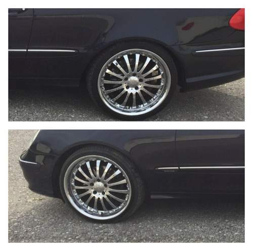

Viele Keute sagen da setzt sich nichts mehr und Ich habe leider schon zuviele clk Cabrio's mit Hängear*** gesehen das Ich Ihnen glaube würde natürlich lieber dir glauben aber Ich würd mich selbst belügen ??
Das ist der Vergleich Vorne und Hinten

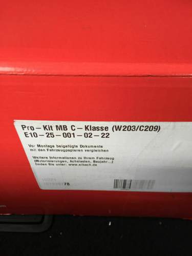

Hast du die Nummern auf den hinteren Federn geprüft? Eibach hat für das Cabrio auf der HA andere Federn als für das Coupe. Evtl. sind es Coupe Federn.
Ja habe Ich sind die fürs Cabrio obwohl der Ebayhändler gesagt hatt das es die selben sind wie beim Coupe
@alen_w208 schrieb am 6. April 2016 um 15:41:42 Uhr:
Was natürlich vollkommener Quark ist. Waren die Federn neu?
Ja ganz neu habe extra 2x nachgefragt 1x beim bestellen und 1x als Sie ankammen wie ein Idiot bin Ich mir vorgekommen weil eben auf der Verpackung auch oben stand das sie fürs Coupe sind ....aber auf den Federn ist ja auch so eine Nummer und laut der im Eibach Katalog passt die fürs Cabrio
Dieses E10250010222 ist die Artikelnummer denke Ich
Ich guck gerade im Eibach-Onlinekatalog...und was stelle ich fest: die Sätze für Coupé und Cabrio sind wirklich gleich. Da kommt also bei Dir alles zusammern: Hinten schweres Cabrio und vorne leichter V6. Weil die Vorderfeder ja auch die gleichen für den 500er V8 sind.
Fazit: Pech... 🙁
