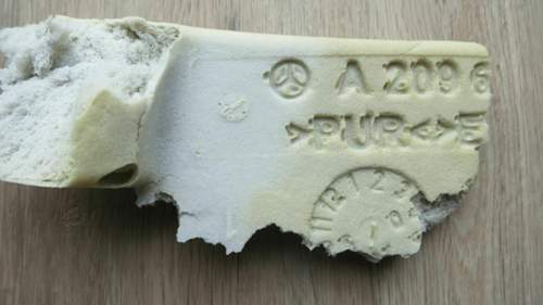

Die Ursache ist zweifelsohne die Dämmung unter den Teppichen mit Polyurethanschaum. Ich habe so ein Teil rausgeholt und den entsprechenden Materialstempel gefunden. Das Teil sondert genau den Geruch ab, der im ganzen Fahrzeug zu riechen ist. Die bei der Herstellungsreaktion eingeschlossen Gase dampfen langsam aus. Und diese stinken so. Kaltschaummatratzen sind übrigens ebenfalls aus PUR und stinken. Hier hilft intensives Auslüften von 1-2 Tagen.
Im Fahrzeug sind die Schäume weitgehend von der Außenluft abgeschottet, daher kann es lange dauern, bis die stinkenden Gase alle ausgedampft sind.
Um den Brandschutz zu verbessern, gibt es verschiedene flüchtige Additive, die aus Umwelt- u. Gesundheutsgründen immer mal wieder variiert wurden. Ich vermute, dass einer dieser Zusatzstoffe nur von bestimmten Zulieferern verwendet wurde und bei manchen Fahrzeugen diesen penetranten Geruch verursacht.

Img-5335

Ich habe auch diesen Geruch in meinem CLK 320 CDI, bei mir ist es auch definitiv dieser ekelhafte Dämmschaum im Fußraum.
Weiß jemand wo der Dämmschaum überall verbaut ist? Nur in den vorderen Fußräumen oder auch im Fond oder im Kofferraum?
Und hat jemand das Problem schon endgültig beseitigen können?
Das Dämmmaterial ist auch im Fond zu finden, deshalb hatte ich alles entfernt und neue Dämmmatten eingebaut. Ist kein Hexenwerk. Mit Hausmittelchen hatte ich übrigens keinen Erfolg.
