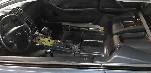

vor einem Jahr habe ich mir einen CLK 280 Bauj. 2008 zugelegt mit 32000km. Das Auto hat eine gute Ausstattung und läuft tadellos.
Immer wenn ich jemanden im Fahrzeug mitnehme fragt man mich wonach riecht es hier. Mir ist dieser Geruch garnicht mal so aufgefallen. Das die Lederausstattung nicht mehr so riecht wie bei einem Oldtimer war mir schon klar und damit war das für mich auch erledigt. Nun habe ich aber kürzlich wieder zwei "Fremde" im Auto gehabt da ging es dann gleich wieder los wonach...........?
Irgend wie ärgerte es mich und ich habe erst mal mit der Nase den Innenraum näher erschnüffelt. Dabei bin ich auf die Fußmatten gestoßen die mir damals beim Kauf neu aufgelegt wurden. Das Schaumgummi auf der Unterseite riecht sehr nach dem was man im Inneraum so riechen kann. Es sind Rips Matten aber ich glaube von einer minderen Qualität das Alu Mercedes Plättchen fehlt und die Matten an sich sind relativ dünn.
Heute war ich bei einem Aufbereiter und wollte mal hören was der so dazu sagt. Der Geruch viel ihm sofort auf. Auf die Fußmatten angesprochen meinte er die können auch vom originalen Teppich den Geruch angenommen haben. Nun kommt meine Frage, hat jemand schon mal gleiches beim CLK erlebt bzw. auch schlechte Erfahrung mit Fußmatten gehabt. Die Matten sind jetzt seit gut einer Woche nicht mehr im Fahrzeug, trotzdem ist der Geruch geblieben.
Ach ja, den Wagen habe ich bei Mercedes gekauft nicht bei einem Händler, man sollte also annehmn das die Matten original sind, wobei Rips Matten immer mit dem Aluschild angeboten werden, oder?
Die Klimaanlage wird ausgeschlossen, da der Geruch immer vorhanden ist und nichts nichts mit dem Motorlauf zu tun hat.

Ich bin nun nach einem Jahr Generve durch den Gestank nun mürbe genug geworden, dass ich die bittere Pille bereit bin zu schlucken. Meine Frau wollte mit dem Auto nicht mehr gern mitfahren und Bekannte sprachen mich immer wieder an, was da so eklig riecht und von wegen ich soll mal die Klima reinigen....
Bei offenem Dach stank die ganze Doppelgarage. Selbst wenn ich mit dem Cabrio offen gefahren bin, habe ich den Geruch wahrgenommen.
Nun gut, die Quelle des Gestanks hatten wir ja schon erarbeitet. D.h. also, es gibt keinen anderen Weg als die Teppiche vorn und hinten komplett zu erneuern.
Der Meister meiner Mercedes-Vertragswerkstatt hat mir gesagt, er hat diesen üblen Geruch hier und da schon mal in verschiedenen Fahrzeugen wahr genommen, hatte dafür aber bislang keine Erklärung. Sehr interessiert hörte er sich von mir den ermittelten Sachstand an. Mein "ausgebautes" Musterstück des PUR-Schaums hat ihm dann Kopfschmerzen verursacht und er hatte vollstes Verständnis für die Maßnahme.
Der Kostenvoranschlag von Mercedes belief sich auf 2.250 EUR. Ich bin fast umgefallen, hatte mich mental schon auf 1.500 eingestellt. Letztendlich ist mir die Werkstatt dann auf 1.800 entgegen gekommen. Ich rede hier vom rundum Sorglospaket, also inkl. Montage.

Hat der Aufbereiter hierzu die Teppichböden ausgebaut? Denn die "stinkenden Teile" aus Schaumstoff befinden sich ja auf der Unterseite.

Die Teppiche sind vor 2 Wochen getauscht worden (3 Stück). Der Geruch ist nun zu ca. 95% weg. Einige Restmoleküle können immer noch wahrgenommen werden, es ist aber nun ein wesentlicher Unterschied zu vorher. Das Fahrzeug stinkt nicht mehr, es riecht eher neutral. Ich bin froh, dass die Stinketeppiche raus sind.
Im Kofferraum ist der Geruch nur zu ca. 50% weniger geworden. Ich vermute, irgendwo sind noch kleine Mengen von dem Schaumstoff verbaut. Es ist aber nun für mich akzeptabel, Hauptsache der Fahrgastraum ist vom Gestank befreit.

Hier mal ein Update zu meinem CLK 280 Innenraum. Durch einen Zufall habe ich von einem Auto-Verwerter für 390.-€ einen kompletten Satz Teppichboden von einem verunfallten CLK bekommen.
Den Austausch habe ich selber vorgenommen, reine Fleißarbeit, nach ca. 7-8 Stunden war der Austausch ohne Probleme erledigt. Seit dem Umbau habe ich ein NEUES Fahrzeug, unglaublich wie die ausgebauten Matten gestunken haben.
