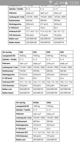

...also sorry Du vergleichst hier Äpfel mit Nüsse. Ich habe unten mal zwei Bilder dran gehängt. Demnach ist der 5er Touring weit über 200kg schwerer wie der 3er.
Vergleich mal deine Fahrwerte mit deinem CLK mit 200kg zusätzlich Gewicht dabei. Ich würde sagen da sieht er kein Land mehr!

BMW lt. Fahrzeugschein: 1625kg (steht gefühlt bei jedem Touring drin), LKW Waage ca. 1715kg gemessen, aufgrund Mehrausstattung (Leder, Komfortsitze, Sounsystem, Navi etc.)
Mercedes Cabrio lt. Fahrzeugschein: 1665kg
Aufgrund des geringen Massenunterschieds ist der Vergleich recht realistisch, was die Motorencharakteristik angeht.
Fakt ist, der Mercedes ist deutlich spritziger trotz Automatik (280Nm bei 2500-5000U/min) als der BMW (280Nm bei ca. 3500 U/min) klingt aber nicht so gelassen.
Auf der Bahn kann man zumindest mit nem aerodynamisch schlechter gestelltem Touring dem Mercedes nicht folgen.
