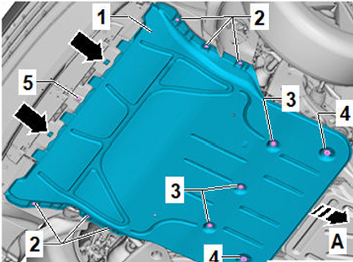

Ich möchte an meinem Golf 8 (Bj. 2022) einen Ölwechsel durchführen. Dazu muss ich die Geräuschdämpfung, Motorraumabdeckung, Bodenplatte, Unterfahrschutz (oder wie auch immer das genannte wird) entfernen.
Wie bekomme ich die Clips PosNr. 4 gelöst??

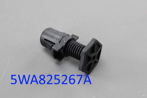

Kennst vielleicht auch jemand die Teilenummer falls diese kaputt gehen?
Clip

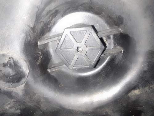

habe einen 2024er A3 und dort brauchst du eine 24er Nuss und Ratsche..
Gruß, HL
Es ist nur eine "große Kunststoffschraube" die sich mit einer 24iger Nuss rausdrehen lässt.
Spreizniet1
