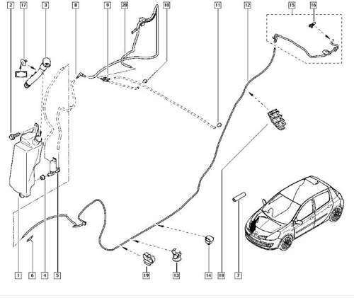

Wie kommt man denn am besten dran?
so sieht es aus..siehe Bild
Rad ab, Innenschmutzfänger ab
Scheibenwaschanlage
@Barny4u schrieb am 28. August 2025 um 11:31:10 Uhr:
