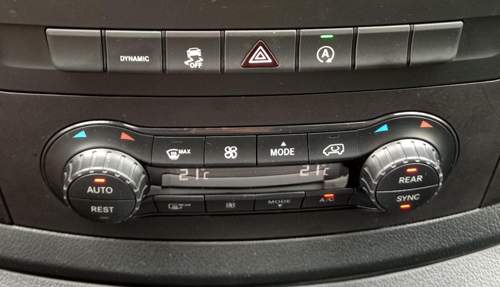

Ich habe einen W447 Vito Tourer Mopf I von 07.2019 mit "HH4 Klimatisierungsautomatik THERMOTRONIC" und "HZ7 Klimaanlage halbautom. geregelt, TEMPMATIC im Fond", ein Foto von meinem Klimabedienteil hänge ich mal an. Ich vermute, dass es in Deinem Mopf II von 2025 ähnlich aussieht.
Das Klimabedienteil hat eine "Rear"-Taste, damit steuerst Du die Temperatur und meines Erachtens auch das Gebläsevolumen, separat zu den Einstellungen für vorn.
Mit "Sync" hingegen werden alle Einstellungen für die Fahrerseite auch für die Beifahrerseite und für den Fond gleichgeschaltet.
Ergo "Rear" drücken, dann für hinten mit dem rechten Drehregler die Temperatur und auch das Gebläse manuell nach Belieben einstellen, achte dabei auch auf die Stellung der Austrittsdüsen im Dach, die man verschliessen und wegdrehen kann. Für Vorn muss dann natürlich auch manuell geregelt werden.

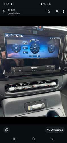

Hallo HHH1962
Wir hsben die selbe Klima...
Aber wo finde ich hier diffus?

Mein Klimabedienteil sieht anders aus, da Mopf I aus 2019, daher weiß ich es nicht.
Sofern die verlinkte Betriebsanleitung nicht zur Aufklärung beiträgt, müsste ein anderer Forist mit einem Mopf II weiterhelfen ... oder ein Besuch beim Freundlichen.
