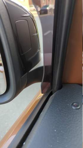

Hat es jemand geschafft, die Teile zu montieren? Der ganze Windabweiser ist bis Abschlag im Fensterrahmen, steht aber neben dem Spiegel noch 1 cm über.
Hab die Windabweiser schon bei einem Sprinter montiert, es ist schwierig.
Aber beim Caddy habe ich die Befürchtung, dass das Material bricht.
Gruß Frawi

Du musst das was rübersteht mit nem Cutter und knipsen kürzen

Hallo, ich habe die Teile auch. Die gingen wirklich sehr schwer rein im Vergleich zum Caddy IV. Ich hatte erst am Spiegel montiert und dann mit etwas Mut und Kraft an der oberen Fensterkante eingeklemmt. Seitdem passt es aber ??. Viel Erfolg!!
Ähm, bei mir hat das alles gepasst. Je nach Temp. Kann es beim schließen des Fensters mal zu Problemen kommen, aber mit Gefühl hochfahren gehts dann meistens
.jpg
Beim 3/4 er klappt es besser wenn man zuerst oben/ B-Säule ansetzt und am Spiel zum Schluss mit viel Kraft den Windabweiser über die Schachtabdeckung führt.
Ich habe die Fahrerseite gestern sogar noch hinbekommen, Beifahrerseite keine Chance. Lt. Anleitung soll man an der B Säule anfangen, Climair schreibt jetzt man soll am Spiegel anfangen. Zumindest weiß ich jetzt, dass es geht
Hab die Windabweiser ebenfalls montiert. Ging eigentlich recht gut. Hab am Spiegel angefangen und mich Richtung B Säule weiter vorgearbeitet. Kurz vor Ende sah es so aus, als wäre der Windabweiser etwas zu lang. Hab ihn dann wieder ein gutes Stück heraus genommen und das Ende an der B Säule eingesteckt. Das Teil hat sich dabei sichtbar gebogen - anschließend mit einem beherzten Ruck das Reststück rein geklöppelt. Hat schon ein wenig Überwindung gekostet, in Gedanken war das Ding schon durchgebrochen in der Tonne :-)
Vermutlich ist es hilfreich, wenn der Windabweiser schön warm und dadurch ein wenig flexibler ist. Stichwort Mittagssonne.
Gutes Gelingen.

Seltsam. Ich hatte die Dinger nach Anleitung montiert, sinngemäß "Scheibe hochfahren und 24 Std nicht mehr öffnen". Vielleicht setzen die sich noch ein wenig? Reibung habe ich jedenfalls nicht merklich mehr als vorher. Hab allerdings auch nur den Life, vielleicht liegts daran :)
Ich habe die Dinger gerade montiert. Geht recht streng, jedenfalls deutlich strenger als beim 3er. Beim 3er hab ich immer bei der B-Säule begonnen - beim 5er so keine Chance. Bei A-Säule beginnen, wie beschrieben, hat dann funktioniert. Aussentemp. 23 Grad, im Winter würde ich mich nicht trauen. Fenster schliessen problemlos. Bin schon neugierig auf die Windgeräusche. Beim 3er habe ich die Windabweiser immer erst nach den Autobahnetappen zum Campen montiert.

Servus georg6768,
ja, so geht das.
Unten beim Spiegel einsetzen und dann hineinschwenken.
Bei uns beim 5er war ein rotes Montagwerkzeug dabei, um die Abweiser anschliessend in die richtige Lage an die Fensterdichtung zu drücken, sodass die Seitenscheibe nicht blockiert. Und dann einige Zeit geschlossen halten, damit die Spannung der Montage rausgeht.
Das war jetzt kein Hexenwerk und ist in ein paar Minuten gemacht.
