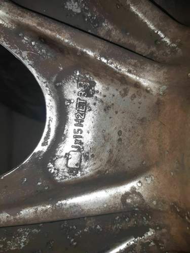

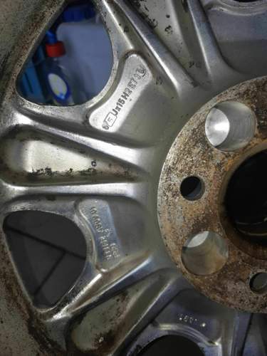

Schaut euch mal die Innenseiten der CLs an, da ist aus der 6,5 Zoll auch schnell wieder eine 6,0 Zoll gezaubert. Die 5 ist eingeschlagen, die 0 ist eine Freifläche. ;-)
