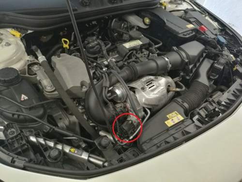

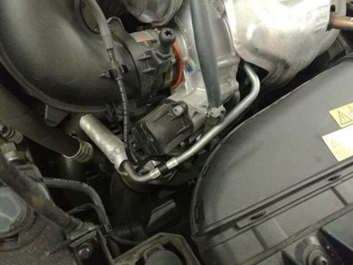

Ich bin gerade am überlegen ob ich mir dieses Schubumliftventil für meinen CLA 250 mit Carlsson Zusatzsteuergerät bestellen soll. Wird das von oben her gewechselt oder muss ich dazu auf eine Bühne?
Roland
EDIT:
Habe mir die Frage schnell selbst beantwortet :-) War auch gleich so frei und habe zwei Bilder gemacht damit auch andere wissen, wo gewerkelt werden muss. Also wirklich ein Klaks :-)
Und wer sich immer noch nicht sicher ist, wie die Bauteile zusammen gehören, wird hier fündig --> https://www.youtube.com/watch?v=TIUB1uKNzvo
Img-20160711-120036
Img-20160711-120041

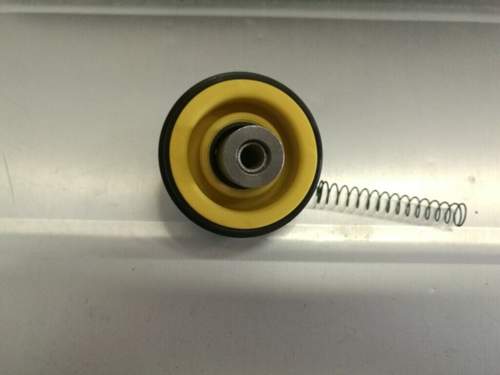

Dann zur 30 Minütigen Probefahrt. Ich für meinen Teil konnte wirklich keinerlei Veränderungen erkennen. Weder im Durchzug noch am Ansprechverhalten hat sich meiner Meinung nach etwas verändert. Das soll aber nicht heißen das es nichts bringt!
Mein 250er hat jetzt 22 TKM auf der Uhr, das ausgebaute Umluftventil sieht bei mir aus wie neu. Weder an den Dichtungen, noch an der Membran selbst ist eine Verschmutzung oder eine Verfärbung, die Rückschlüsse auf Undichtigkeiten aufzeigen würden, zu erkennen. Das Teil sieht aus wie frisch eingebaut.
Anders sieht es aus wenn wirklich die Membran beschädigt oder das Ventil undicht ist. Das hatte ich an meinem TFSI 2.0, da war den Einbau eines neuen wie richtiger WoW Effekt und deckt sich 1:1 mit der Aussage von BlackCLA.
Im Anhang findet ihr Bilder von den original entnommenen Teilen.
Roland
Img-20160713-134614
Img-20160713-134623

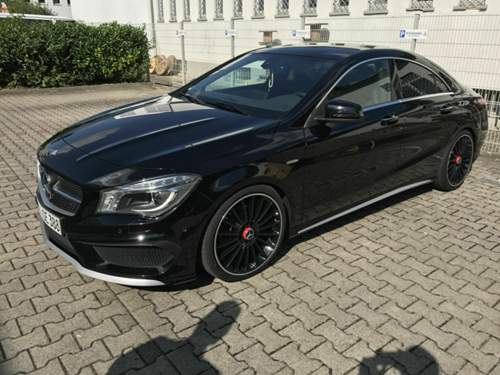

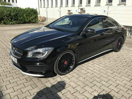

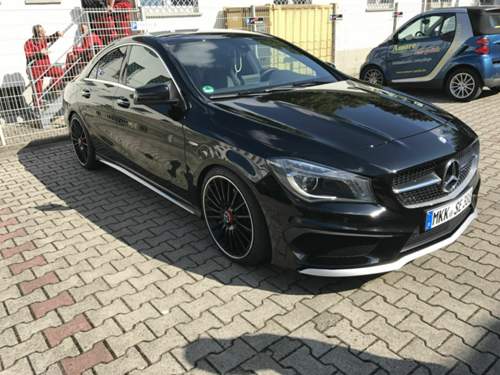

Gestern erst von der lackaufbereitung und nanoversieglung abgeholt ... jetzt strahlt er wieder 🙂
Img-0051
Img-0054
Img-0057
Sind das auf dem Bild schon die 20er? Noch nicht oder?
