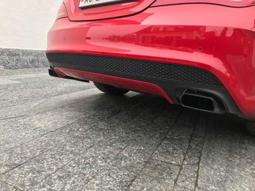

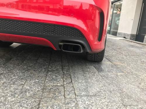

Sooo, die Anlage wurde heute verbaut... stolzer preis für die montage!! Janu...
Leider bin ich echt entäuscht vo Sound her. Hätte schon gedacht das etwas mehr raus kommt. Mein bearbeiteter Original ESD war ehrlich gesagt lauter... ich hoffe er brennt sich noch etwas aus..

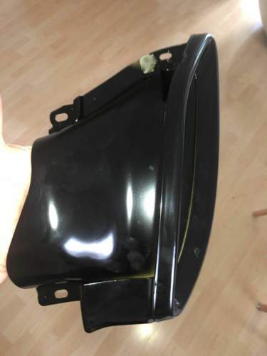

Hier noch Bilder von den von mir in schwarz Lackierten Fox-Blenden. Im januer werde ich die Original Blenden draufbearbeiten und evtl noch etwas am Topf ändern falls er wirklich nicht lauter wird..
Grüsse Stef
hast du die blenden mit ganz normalem Auspufflack aus der Dose lackiert ?
Und waren die Fox Blenden genauso verchromt wie die originalen ?
Ja habe die Blenden mit ganz normalem Auspufflack lackiert. Die Fox Blenden sind auch verchromt wie die Originalen aber sie sind ein wenig kleiner und nicht schön abgeschrägt wie die originalen.
Also wenn mann genau hinschaut merkt mann das etwas anderst ist.... deswegen werde ich im Januar die Originalen dran machen, dafür müssen aber die Rohre ein wenig abgeändert werden.
Auf jedenfall, falls su die Blenden auch mit der Dose lackieren willst, musst du sie gut anschleifen da die Farbe sonst abblättert. Und nicht einfach lackieren wie man auf den Youtube Videos sieht... ich rede aus Erfahrung 😁 hab sie 2 mal lackieren müssen 🙂
Ohne guten primer geht das nicht unter dem Lack, sieht nach einem Jahr scheisse aus. Hab Meine in Melle grade ordentlich lackieren lassen das ärgert einen sonst nur, kostet ja nicht die Welt.
Diese Art von Bauteilen würde ich Pulvern lassen.
Hitze und Chemie fressen ordentlich dran.
