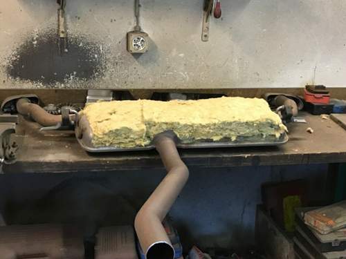

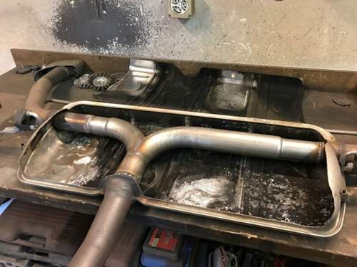

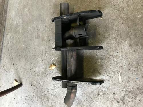

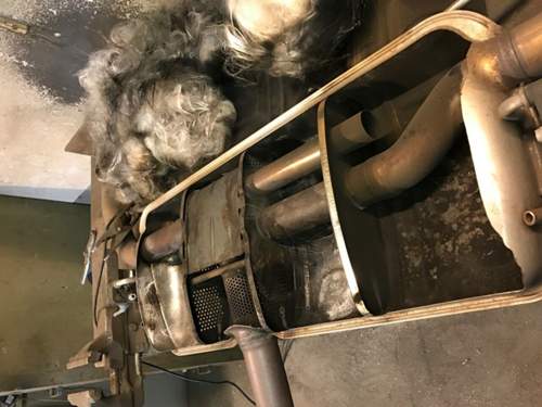

So leute, am samstag wurde mein originaler ESD bearbeitet! Bin echt zufrieden mit dem ergebnis. Sound ist schön tief und brummig, nicht zu laut. Würde ich den MSD wegnehmen würde es extrem geil werden! Aber mit 2 kleinkinder im auto ist es so wie es ist ok! Arbeit ca.3.5 Std.
Nur schade dass das rotzen beim gangwechseln nicht da ist!
Werde mal bei gelegenheit ein soundfile machen. Hier noch bilder vom Umbau:

Wo wurde das bearbeitet also bei wem
Bei meinem langjährigen auspuff-spezialist bei mir im kanton aargau (schweiz)
Gebe gerne detailierte auskunft per PN
