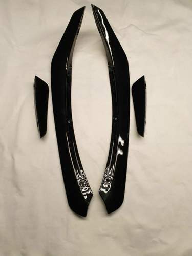

ich wollte wissen, ob jemand bei einem CLA 45 die Flaps (Bild1) schon mal eingebaut hat?
Anscheinend werden Sie mit den entsprechenden Widerhaken eingeklipst.
Ich frage mich: Kriegt man die Originale Vorrichtung (Bild2) an der Stoßstange -ohne demontage der Stoßstange- ab?

Ich kann den Artikel absolut empfehlen. Halte Dich an die Anleitung von Joe. Ich habe es genauso gemacht.
Nimm auf jeden Fall das Klebeband welches ich verlinkt habe. Schön das Grundteil leicht schleifen und richtig entfetten.
Bauteil erwärmen.
Vorsicht das Zeug klebt wie hulle . Einmal dran....... Vorbei mit schieben und verrücken ;-)

Ich habe Montagekleber (Alleskleber) genommen, mit dem Hintergedanken es an die richtige Position zu schieben/bringen... hält ebenfalls wunderbar 😉

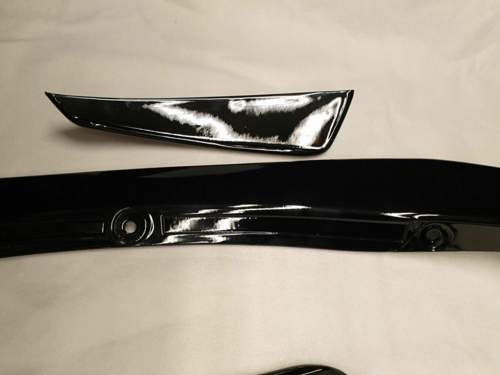

1. Update
So Flaps aus Münster abgeholt. 15 Euro Zoll bezahlt.
Positiv
Flaps sind von der Passform okay, gibt nix zu meckern.
Negativ ganz viel.
Lackierung nur Oberseite, wusste ich aber.
Lackierung sonst mangelhaft bis ungenügend.
Zerkratzt, nicht deckend, nicht vollflächig, die Spuren von den Aufhängern zum Lackieren deutlich sichtbar.
Spritzgussqualität ebenfalls mangelhaft bis ungenügend. Schlechte Nächte, Gratbildung, ungleichmäßige Oberfläche, Einschlüsse (Bubbles).
@Joe: ich habe noch keine Bilder gemacht, da ich sofort vom Zollamt zu meinem Lackierer gefahren bin. Wird jetzt vernünftig geschliffen, grundiert, schwarz Basislack und Klarlack.
Kosten 70 Euro.
Fazit: Gesamtkosten 160 EUR Flaps vorne.

2. Update
So müssen Flaps aussehen.
Frisch vom Lackierer.
Der Kunststoff ist PP und war wohl sehr schlecht zu schleifen.
100% war nicht möglich. Das Zeug war einfach zu weich.
Trotzdem 1.000 x besser als vorher.

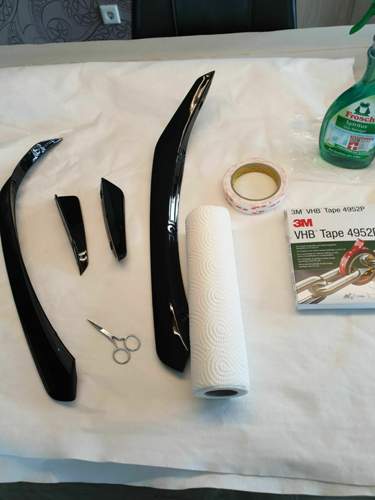

3. Update

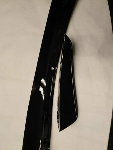

ich werde die Flaps mit entsprechenden Schrauben oder ähnliches befestigen.
Im Anhang ein Bild der Klebevorbereitung. Fertig geklebt habe ich gelöscht, unabsichtlich.
Die Passform ist wie gesagt gut, aber nicht 100% glatt am Stoßfänger.
Hinzu kommt, dass man die Klebestreifen sieht, egal wie feste man andrückt. Hatte 1,1mm von 3M, speziell für PP.
Jetzt benötige ich die passenden Befestigungsteile.
In einem anderen Thread werden stinknormale Kreuzschrauben genannt mit Artikelnummer.
Die Nummer A2029900121 und A0039947545 werden genannt.
Sind das die richtigen Befestigungen?
