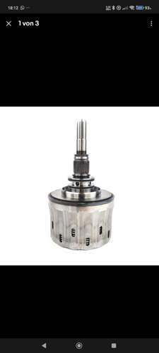

Mein 250er 06/2018 4matic Shooting Brake hatte das gleiche Problem Differentialgetriebe ausgebaut neue Lager nach 70000km müssten rein und es wurde die Lammellenkupplung gespült diese scheint zu verkleben, es sind dort feine Metall lammellen in dieser vernieteten/ verschweißten hülle darum.
Es wurde Spezialöl aufgefüllt.Das ganze Differentialgetriebe habe ich nach Österreich gesendet zu einem Getriebespezialisten.Kosten 1400,- der übeltäter ist die Lammellenkupplung diese konnte man nicht einzeln bestellen beim Shooting Brake scheinbar nicht für die anderen Modelle Cla schon.Nun was soll ich sagen das ganze hat 6 Monate gehalten leider fängt das Mahlen in den Kurven wieder an,das kurze Rumpeln wen man an der Ampel stehen bleibt ist nicht da.84000 hatt der Cla nun finde es nicht i.o von Mercedes das wird noch weiter seinen Lauf nehmen
Dies ist die Lammellenkupplung 499,-neu fündig geworden hier im eBay Link https://www.ebay.de/itm/404335296584?...
Wen schlecht gekuppelt wird scheint es zu Rumpeln und zu Mahlen wobei das Mahlen auch von den Lagern kommen kann es gibt eine Elektrische Ölpumpe und eine Mechanische beim AMG gibt es 2 Elektrische Pumpen um im Stand fuer genug öl zu sorgen im Differential.Spülen wird so wie bei mir ca.10000km halten wobei bei mir die Lammellenkupplung eingelegt wurde da ja alles ausgebaut war.
Kupplungssatz Hinterachsgetriebe Differential Hinterachse für Mercedes-Benz W176
1x Kupplungssatz
für Hinterachsgetriebe
Hersteller S-Tec
Kupplungsausführung für Nasskupplung
Passend für Mercedes-Benz
W176 A-Klasse
C117 X117 CLA & CLA Shootingbrake
X156 GLA
W246 B-Klasse
Bitte vergleichen Sie die Teilenummer
Mercedes-Benz Teilenummern ausschließlich zu Vergleichszwecken
Kupplung verbaubar in Hinterachsgetriebe mit den Teilenummern
A2463502402
1000022773
1000022774
Hier wäre noch der Lagersatz 220,-
1000023028
