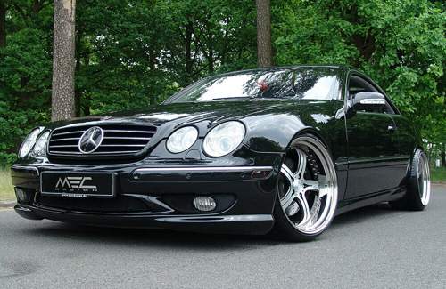

habe vor einen CL600 (C215 - ABC-Fahrwerk) mit folgender Rad-/Reifenkombination auszurüsten:
MEC Design wheels mecxtremeIII, Satin Edition, 11x20 (4,5 inch lip) + 12x20 (5 inch lip),
tires 285/25/20+305/25/20 (siehe Bilder)
Die Tieferlegung erfolgt durch ein ETS-Hardwaremodul.
Nun die Frage, fährt jemand diese oder eine ähnliche Kombination und kann mir Auskunft über die Komforteinbußen geben?
W215-mec3-20-2-1
W215-mec3-20-2-2

Ist die Kombi auf den Bildern eigentlich zulässig?
Scheint mir schon zu sehr abzustehen vom Kotflügel oder liege ich da falsch.
Habe in Erinnerung dass Kotflügel und Felge quasi auf gleicher Höhe abschließen müssen.

also ich habe vorne 9,5 mal 20 zoll mit 255 bereifung und hinten 11 mal 20 zoll 275 bereifung..
Hinten und Vorne wirst du es ohne kotflügel bearbeitung nicht drauf bekommen...bei mir wurde es auch etwas rausgezogen ( hinten nur ).
Sollte soweit rausgezogen sein,das die lauffläche des reifen´s mit dem kotflügel gleich sind...die felge kann raus gucken,wichtig halt nur die lauffläche,das die nicht raus guckt (aussen profil des reifens)..
Dann eine sonderabnahme machen und gut ist.
Mfg Cem

ich versuche es mal soweit mir möglich meine eigene Meinung dazu auszublenden:
Bei derart breiten Reifen und dem Extremquerschnitt wird es zu einigen Effekten kommen.
Das Fahrwerk wird das nur begrenzt ausbügeln können, weil gerade die kleinen steilen Amplituden mehr auf die Gummilager und Gelenke gehen, anstatt in einer Masseträgen und mit Losbrechmoment behafteten Feder- Dämpfereinheit zu landen.
Der größte Anteil dessen, was im Serienrad in Wärme verwandelt würde geht bei dieser o.g. Kombination ungefiltert an das Fahrwerk, Spurstangen und Lenkgetriebe und richtet dort im Läufe der Zeit Verschleißschäden an.
Hinzu kommt dass die deutlich geänderte Spurbreite zu anderen Hebelwirkungen führt, auch dies unter Komforteinbußen und erhöhtem Verschleiß an tragenden Komponenten und den Reifen selbst.
Das einklinken in Spurrillen und Straßenbahnschienen inklusive.

Der Range Rover besitzt eine ähnlich Rad-/Reifenkombination in 24" aber im Gegensatz zum CL600 eine Luftfederung, die trotz des niedrigen Reifenquerschnitts einen sehr hohen Komfort sichert.
Deshalb habe ich gedacht, dass das aktive Fahrwerk im CL600 sich ähnlich verhalten könnte - oder liege ich da falsch?
