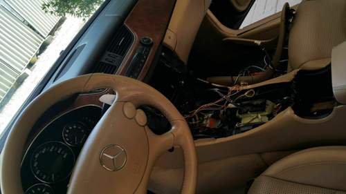

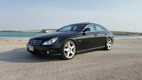

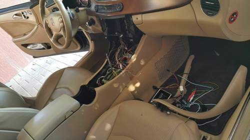

Das mit der Comand Umruestung ist in der Tat nicht ganz einfach; hat Sohnemann mit seinem CLS 63 gerade hinter sich (siehe Photos).
Es gibt allerdings zu Hause in D einige Spezialisten die das durchaus hinbekommen.
Bei meinem Sohn war es durch das Harman Kardon System noch etwas komplizierter, fuktioniert inzwischen aber tadellos.
Das mit der Umruestung auf den Rechtsverkehr hat er sich, genau wie ich, gespart; das interessiert hier niemanden.

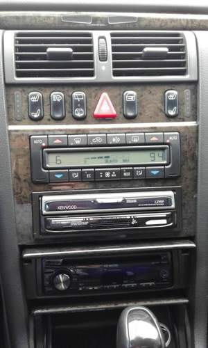

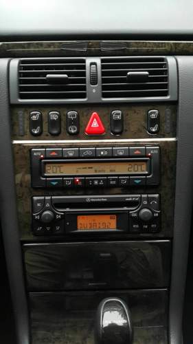

Bei den aelteren Modellen besteht halt auch der Vorteil das man das "Entertainment System" viel leichter wechseln kann als bei den neueren Modellen; bei meinem S210 (E55) aus 2001 hatte ich noch Glueck, das Radio war plug and play (siehe Photos).

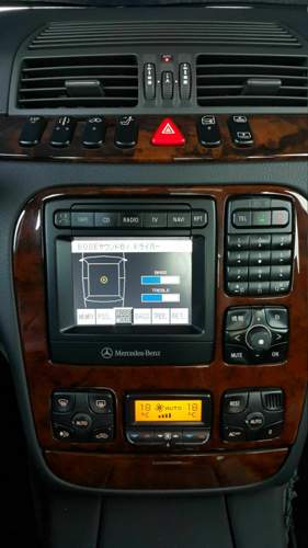

Bei meinem Neuerwerb W220 mit Command lasse ich das japanische einfach drin und hoere ueber CD und Kassette (gut das ich mit meinen 62 Jahren noch paar auf Lager habe); klingt mit dem BOSE System nicht mal soooo schlecht.
