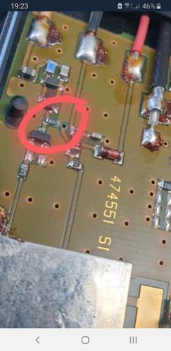

Hallo alle zusammen,
habe mir meinen zweiten CL203 gekauft (ich fange an, diese Reihe zu lieben), und habe einige Kuriositäten/Mängel festgestellt.
Heute geht es um meine 2 Schlüssel/Fernbedienungen.
Folgende Dinge funktionieren nicht:
- Türen/ZV schließen/offnen über Funk
- Türen/ZV schließen/öffnen über Infrarot
- FM Radioempfang
Ich kann den Motor normal mit beiden Schlüsseln starten
Was ich schon getan habe:
- Batterien der Schlüssel getauscht
- Sicherung 8 im SAM getauscht
- "anlernen" der Fernbedienung (Auto aufsperren, zwei mal Taste betätigen und dann Motor starten)
Aus den anderen ähnlichen Threads hier im Board würde ich annehmen dass ein/der Antennenverstärker defekt ist. Aber welcher genau wäre das in diesem Fall? eine Teilenummer wäre hilfreich. Ich habe Zugriff auf WIS/EPC, aber wüsste nicht wie ich das richtige Bauteil ausmache.
Hoffe auf Hilfe von euch - bin ich auf der richtigen Spur, oder ist es doch was anderes?

Zum Anstennenverstärker, ich werde mal schauen ob ich die Gummipads einzeln bekomme.
Habe mich gestern erstmal dem IR-Empfänger gewidmet nach dieser Anleitung:
https://www.youtube.com/watch?v=0UOlZtlu7Nw
Schaut mal bitte bei Sekunde 0:47 - da wird der Stecker für den Chip abgezogen. Bei mir konnte ich diesen Stecker/Kabel garnicht finden? Da kann ich ja dann rumlöten wie ich will, wenn die Platine nirgends eingesteckt wird, passiert halt auch nix. Kann ich die Türabdeckung entfernen um zu schauen ob das Kabel irgendwie verrutscht ist?

Hallo zusammen, habe das gleiche Problem! W203 Sportcoupe kein ZV und kein Radioempfang. Habe den Antennenverstärker ausgetauscht. Jetzt funktioniert die ZV aber habe trotzdem kein Radioempfang. Ist euch da was bekannt? Bitte um Hilfe/Rückmeldung. Danke im Voraus. VG
Hallo in die Runde; bei unserem W203 vorMopf 180 Kompressor ist die Funkfernbedienung ausgefallen; Infrarot geht aber; Batterien sind neu; Sicherung 8 im Kofferraum ist ok; wo soll ich als Nächstes suchen? Gibt es einen Empfänger? Wenn ja wo sitzt das Teil? Liebe Grüße und einen schönen Abend.
Der Empfänger ist oben auf die Heckscheibe geklebt, diese Verbindung zu den Drähten löst sich irgendwann, ich würde da suchen.
