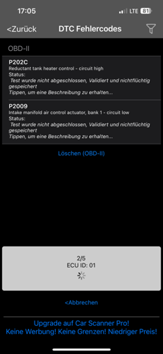

leider waren beide meine Schlüssel durch einen Wasserschaden defekt (nur Funk, fahren konnte ich).
Nun habe ich mir zwei neue programmieren lassen, nicht original. Das habe ich letzten Samstag vor 3 Tagen machen lassen. Heute will ich den Motor starten, startet extrem schlecht, springt dann an ohne Bewegung im Drehzahlmesser. Danach aus - wieder an - selbes Problem. Nochmal aus, dann ging er nicht mehr an. Zündung geht weiterhin, Motor nicht.
Der Wagen lief mehr als einwandfrei, nichts aufgefallen oder sonstiges. Anbei einmal das Ergebnis vom Auslesen.
Kann das vom zündschloss kommen und er gibt keine startfreigbae mehr? Ich meine, es liegt doch schon seeeeehr nahe, dass es irgendwas damit zu tun haben muss, das wäre sonst schon ein sehr komischer Zufall.
Weiß jemand eventuell weiter?
Bild #211497908

Aus diesen Zusammenhängen vermute ich einen Fehler, der nicht unbedingt mit dem Schlüssel zusammen hängt. Diesen wird Dir eine passende Diagnoseausrüstung anzeigen.
Dein Auslesetool ist für mich nicht vertrauenswürdig.
Ich würde mit passender Ausrüstung eine Volldiagnose machen (lassen). Das kann auch bei freien Werkstätten z. B. mit Hella Gutmann funktionieren, ist aber wichtig, das die Diagnose auch über CAN erfolgt. Die parallel weiter vorhandenen eindrähtigen Verbindungen zu MSG und ggf. elektronischer Getriebesteuerung ermöglichen nur eingeschränkte Zugänge.

Der ADAC war da, wollte leider nur nicht das Auto auslesen. Batterie überbrückt, Auto ist gestartet. Aber einfach so? Von heute auf morgen Batterie im Eimer? Er meinte ja, Batterie ist kaputt. Es kam noch ein Fehler dazu, habe beide gelöscht, jetzt kam erstmal keiner.
Ich werde wohl die Batterie wechseln, keine Ahnung, ob es das wirklich ist…
