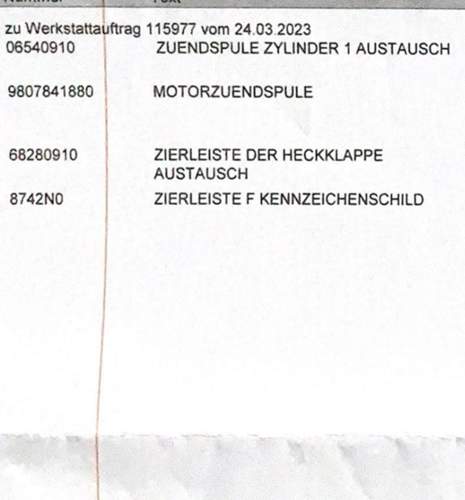

Wie schon geschrieben Symptome bei diesem Wagen…
Ruckel unrunder Lauf Kühlerlüfter auf voll, gewechselt wurde Zündspule erster Zylinder.
Scheint ein bekanntes Problem bei Citroen zu sein, die die Reparatur wurde direkt ohne auslesen vorgenommen
Anbei die Artikelnummer
