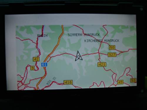

CID defekt ???
vielleicht kann mir jemand einen Tip geben.
Gestern war mein Vecci beim FOH zur Inspektion (69000km). Inspektion ohne Besonderheiten durchgeführt.
Heute fährt meine Frau mit dem Vecci, beim starten sind alle Instrumente (Tankanzeige, Wassertemperatur und Tacho) und Anzeigeleuchten tot. Radio (CD70 NAVI) und Klimaanlage funktionieren noch.
Also ab zum OH, Fehlerspeicher auslesen.
Nach 15 Min. Aussage des FOH "Fehler gefunden, Sicherung der Instrumententafel ist defekt, System hat sich aufgehängt. Wir haben die Versorgung abgezogen und wieder aufgesteckt. Jetzt funktioniert es wieder. Wir spielen zur Sicherheit noch die Software neu auf".
Weitere 30 Min. später stellt sich heraus das sich die Software nicht aufspielen lässt. Das CID ist nur noch weiß und funktioniert nicht mehr. Dann kommt es noch besser. Ein neues CID soll 2500€ 😰kosten.
Mir stellt sich die Frage ist das CID wirklich defekt. Wenn ja warum. Oder hat es beim Versuch die neue Software aufzuspielen das zeitliche gesegnet???
Hat jemand so etwas schon mal gehabt😕???

Die Sicherung für das Armaturenbrett versorgt nur dieses, nicht aber das CID (soweit ich mich nicht irre). Allerdings wäre das auch nicht relevant: ich selbst habe schon mehrfach ein abgestürztes Armaturenbrett gehabt -- das Ziehen und Stecken der Sicherung sorgt für einen definierten Hard-Reset, falls der Soft-Reset, den das CIM sendet, nicht mehr beim Einstecken des Zündschlüssels die CAN-Controller wachrüttelt. Das CID funktioniert weiterhin -- ich musste einmal mit dem Diagnosebildschirm Navi des CD70 zur Werkstatt fahren, weil auf der Strecke dorthin eine bekannte Blitzerfalle liegt. Mitschwimmen hätte teuer werden können.
War die Sicherung eigentlich durchgebrannt? Du schreibst das leider nicht genau; ich nehme aber an, dass sie I.O. war und nur zwecks kurzer Unterbrechung gezogen und dann wieder gesteckt wurde.
Das von Dir geschilderte Fehlerbild sowie die Abfolge der Ereignisse deuten darauf hin, dass die Werkstatt Dein CID "brickettiert" hat (vom englischen "to brick a device": etwas durch falschen Umgang beim Firmwareupdate in einen nutzlosen Ziegelstein oder Türstopper verwandeln).
Damit sage ich nicht, dass die Werkstatt aktiv fehlerhaft gehandelt hat: neben aktiver Dummheit in Form des Aufspielens einer ungeeigneten Firmware oder dem Herumspielen mit dem CAN-Diagnosekabel und damit Abriss des Uploads kann auch einfach nur ein Malheur passiert sein (defektes Flash -- was aber fast unmöglich ist, weil die Chips selbst ummappen).

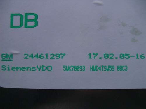

Was soll laut deinem OH den am CID defekt sein ?
Es ist modular aufgebaut ( TFT & Platine ), wobei die Platine alle Daten Codierungen speichert, was Du für eine Austtattung hast ( Stichwort Variantencodierung ).
Nur weil es nun blank bleibt ist nicht zwangsläufig das CID defekt, es gibt daher Betriebe, die können dir für rund 90.-€ die Platine neu programmieren bzw. instand setzen.
Kann er das CID über Tech2 ansprechen, eventuell die Codierung erneut programmieren ?
So etwas solltest du mal anfragen 😉
Das CID ( aktuelle Kennung B0 ) kostet laut OH rund 1200.-€, keine Ahnung wo dieser nachgeschaut hat, aber das ist nicht wirklich normal.
